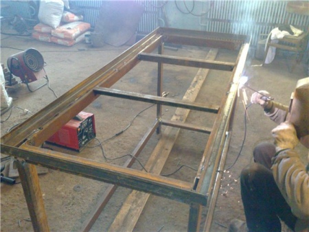

Если же готовые варианты стеллажей Вас не устраивают по тем или иным причинам, и Вы хотите изготовить стеллажи для гаража своими руками, то имеет смысл сразу делать «на века», т.е. использовать самые прочные материалы, способные выдержать огромные тяжести.
Для вертикальных стоек можно использовать металлический уголок с полкой от 30 до 50 мм или профиль прямоугольного сечения (с ним легче работать) с большей стороной 40 – 50 мм.
Для крепления полок следует изготовить каркас из металлического уголка с полкой 15 – 25 мм. Каркас для полок можно прикрепить к вертикальным стойкам с помощью сварки, а можно насверлить отверстий и закрутить болтами. У второго способа хоть и есть сомнительное преимущество: можно будет менять высоту полок, но он более трудоемкий. Если в хозяйстве есть сварочный аппарат и инвертор, лучше все же стеллаж сварить.
Непосредственно полки можно изготовить из деревянной доски от 15 до 25 мм толщиной (чем толще, тем прочнее). Но можно использовать и ДСП, ламинированную или обычную фанеру. Деревянные полки необходимо будет обязательно покрасить или даже предварительно «промаслить», чтобы обезопасить от грибка и влаги.
  1. Первым делом запасаемся всем необходимым строительным материалом, согласно нарисованному чертежу.
  2. Нарезаем металл под нужные размеры с помощью болгарки (подрезку можно сделать и на металлобазе, но там эта услуга платная).
  3. Размечаем вертикальные стойки, ставим отметки, где крепить полки.
  4. Привариваем отрезки уголка, который служит каркасом для полок, к вертикальным стойкам. Обязательно контролируем горизонтальность расположения, чтобы инструмент у нас потом с полок не сыпался.
  1. Когда весь металлический каркас будет готов, его необходимо погрунтовать и покрасить, чтобы защитить от коррозии.
  2. Далее нарезаем деревянные полки. Их можно располагать как вдоль каркаса, так и поперек. Но второй вариант более устойчив, так полки будут меньше прогибаться.
  3. Примеряем полки к каркасу, если все сходится, нигде подпиливать нет необходимости, тогда перед тем как их закрепить сначала обрабатываем их пропиткой или красим.
  4. После того как полки высохнут, прикручиваем их к каркасу саморезами, плотно подгоняя друг к другу.
Все – стеллаж можно нагружать. Для большей устойчивости можно прикрепить его за вертикальные стойки кронштейнами к стене.
