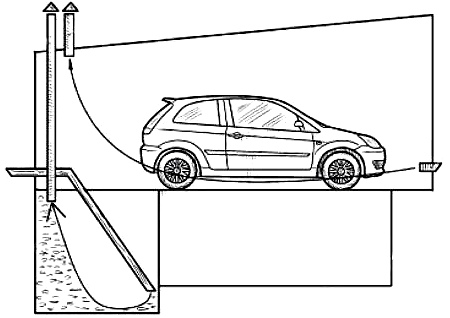

Вентиляция подвала

У меня в железном гараже вентиляция подвала по сотой металлической трубе. Уже 36 лет ей от деда все осталось. Но насколько понимаю по большему счету важен не материал а физика разводки

Вентеляционная труба снаружи гаража
