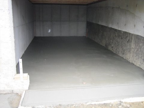

Теплый пол в гараже является заветным желанием многих автомобилистов, но мало кто знает, как положить тёплый пол в гараже своими руками. Тогда, когда мы обустраиваем в гаражах бетонные полы, самое время подумать о необходимости монтажа системы отопления, которую можно установить прямо в пол. Большая его площадь и принцип прогревания гаража снизу вверх обеспечит вам экономию в деньгах, а также невозможность простудиться в таком помещении даже при условии того, что вы будете проводить в гараже целые дни зимой.
Благодаря тому, что в теплый пол монтируются особые кабеля, обеспечивается постоянный подогрев. Серьезным недостатком считается только наличие определенных трудностей в ремонте. Чтобы уменьшить вероятность появления таких проблем как сбой системы отопления, перегорание кабеля и др., теплый пол следует обложить керамической плиткой.
Совет! Теплый пол становится по-настоящему актуальной затеей только в местности с холодным климатом, ведь в противном случае это будет неоправданная трата денег и на обустройство, и на электроэнергию.
Очень часто автолюбители озадачиваются проблемой возникновения коррозии днища автомобиля, который стоит в таком гараже. Происходит это из-за прослойки воздуха, имеющего повышенную влажность. Данная проблема легко решаема за счет грамотной установки системы вентиляции. Но при этом монтаж такой системы требует трудоемкой и ответственной работы.
Перед тем, как монтировать теплый пол в гараже, необходимо определить несколько основных моментов, таких как место установки, проектирование теплого пола (схема раскладки), подключение обогревающего кабеля, терморегулятора, датчика. Для начала следует подготовить основание для нагревательного кабеля. Затем на подготовленную поверхность кладется слой теплоизоляции, который может состоять из пенофола, пенополиэтилена, пробки и т.д. Теплоизолирующий материал предназначен для того, чтобы система работала более экономично, и тепло не отдавалось в холодную землю.
На теплоизоляцию необходимо положить любой невоспламеняющийся материал. Это может быть и цементно-песчаная стяжка, и цементно-стружечная плита. Толщина данного слоя должна находиться в пределах 1-2 см. Сверху на этот слой укладывается кабель.
При проектировании теплого пола составляется схема укладки кабеля. Далее делается укладка монтажной ленты и выполняется закрепление ее на предварительно подготовленном основании. Шаг должен составлять 50-70 см. В качестве заменителя такой ленты может служить ячеистая сетка, имеющая ячейки размером около 2 см. К сетке кабель будет крепиться при помощи проволоки.
Важно! Если вы хотите кабель уложить на недостаточно жесткий и негорючий теплоизоляционный материал, то на него следует наложить фольгу или такую же мелкоячеистую сетку. Это будет предохранять нагревательный кабель от вдавливания в теплоизолирующий слой, а, значит, исключит перегревание.
