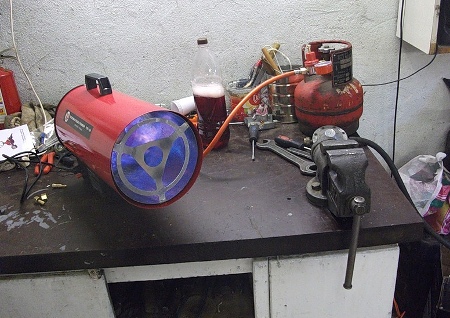

Тепловая пушка (цена от 1 500 руб.) или электрический конвектор с вентилятором (цена от 1 300 руб.). Оба этих прибора способны быстро прогреть воздух в гараже, они куда эффективнее масляных обогревателей. Их недостаток связан с работой вентилятора, которым эти обогреватели оснащаются — сразу после включения значительная часть пыли, «мирно лежащей» на полу, оказывается в воздухе. Другими словам, перед запуском конвекторов (тепловых пушек) требуется провести тщательную влажную уборку, иначе придется дышать пылью.
